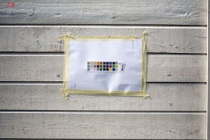

100mm macro fungerar bra med 5d. Vinjetering kan ses till bl 4 beroende på det man fotograferar, vid bl 8-11 planar värdena ut och är likvärdiga. Hela bilden bl 2.8

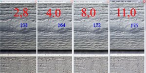

2. Värden vänster hörn. Bländarvärde i rött. Uppmätt värde vid samma punkt, endast valt röda kanalens värde för enkelhetens skull. Man kan se att hörnena blir ljusare=vinjetteringen minskar med nerbländning och mellan 8-11 är värden ungefär lika.

Liten skillnad kan även ses mellan bl4 och 5.6 i hörn.
