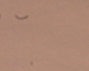

Som rubriken säger, jag får "olustiga" saker i bilden vid långa slutartider. I form av en liten mask samt prickar i bilden.
Gissar på att det är damm, men var och hur gör jag får att få bort det?
Har rengjort objektivet och det blev ingen skillnad.
Se bifogad bild (en del av ett foto):

Om du har långa slutartider p gr a att du har liten bländare är detta definitivt damm. Kolla genom att fota med minsta bländaröppningen mot ett ljust blad eller blå himmel. Du kan lämna in sensorn för rengöring eller rensa den själv. Det finns ett antal trådar om sensorrengöring på forumet redan, sök med sökfunktionen så hittar du olika lösningar.
Ja, då är det definitivt damm. Men det finns ju m el m alltid på sensorerna. Jag brukar inte städa innan det blir störande, vilket blir när det börjar synas även vid bländare 8. Men om man jobbar macro kan det ju vara en ide´, en ljus macroblixtbild i f 32 är inte så kul med sktig sensor.
