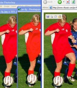

Det är bara att glömma problemet med att matcha färgerna på olika bilder så länge färgerna på SAMMA bild inte ser likadana ut i olika program. Kolla bilden http://www.riksost.com/ps-fg.JPG
Den vänstra som det ser ut i PS, den högra som det ser ut i Windows bildvisare "Förhandsgranskning" (skärmdump, inklistrad med PS). Om jag sen öppnar originalbilden i Explorer får jag en tredje variant, den helt klart bästa.
Att Förhandsgranskaren suger kan jag gå med på, men hur får jag bilderna att se lika ut i Photoshop och Explorer?

Så här det det ut för mig i XP i olika program.
Jag får återvända med hur det fungerar med visning i olika program.

Vet inte om jag svarar inom rätt domän för ditt problem, men problemet du har beror nog på val av färgrymd. Explorer hanterar inte färgrymder (dock inte helt säker) och det är just detta som gör att dina bilder skiljer sig åt mellan PS och Explorer.
