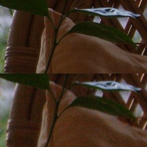

Jag har lagt in två bilder i forumet för en tid sedan. Den ena var en dåligt exponerad ISO200-bild, och den andra var en rikligt exponerad ISO800-bild. ISO800-bilden uppvisade mindre brus än ISO200-bilden.
Kan tyvärr inte hitta tråden nu..
Den översta bilden är tagen i ISO1600 med 1,33 stegs överexponering, vilket gav en för ljus bild. I raw-konverteringen minuskompenserade jag där med 1,33 steg för att få önskad ljushet.
Den undre bilden är samma motiv taget i ISO800 utan extra inställningar. Endast konverterad.
Resultatet talar för sig själv tycker jag.
Riktigt bra exempel!
Mera sådant på FS!
