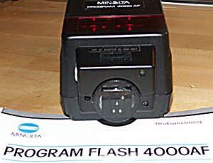

Suck - om inte ord räcker, får jag väl ta till bilder.
Jag hävdar att denna fot - ISO - fanns på tre blixtar, 1800AF, 2800AF och 4000AF, alla avsedda för de första AF-kamerorna, Minolta 7000 och 9000. Jag kan inte plåta min Dynax 7000, då den är på utlån sju mil bort, tillsammans med en 2800AF.
Försök sätta denna blixt - som Du hävdar har iISO-fot - i blixtskon på en Sony a700. Du får ta Din egen a700 - jag vill inte ha sönder min :D

jag har inte hävdat något om "isofot" de enda jag sa var att minolta bytade blixtsko när AF kamerorna kom (vilket var lite fel) bytet kom i och med lanseringen av dynax 7000 (hade en sådan själv)
likadant på dynax 8000 samma som på sony alpha 700 som jag har nu
