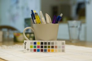

Jag lägger in en snarlik bild från 1D MkII i diskussionen.
1D MkII + 28-70/2.8L @ f4 ISO3200
Hela bilden
    28.5 KB · Visningar: 129
