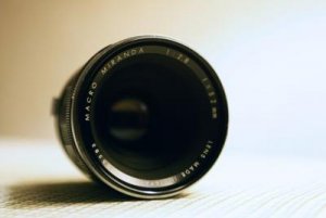

Miranda verkar ha haft sin egen bajonett (http://www.graphics.cornell.edu/~westin/misc/mounts-by-register.html) som dessutom satt närmare filmplanet än Canon EOS (kräver linser i adaptern för fokus till oändligheten) varför det verkar tveksamt att du skulle finna en färdig adapter.
Men om det är makroobjektivet du vill använda så spelar det inte så stor roll om du inte kan fokusera mot oändligheten, då kan du göra en enkel adapter med ett kamerahuslock och ett bakre linslock. Limma samman locken och karva ut ett hål i mitten så har du en adapter. Ett alternativ är att slakta en tunn mellanring, som du monterar bajonetten från kamerahuset på (lite synd att slakta kameran dock). Du råkar inte ha någon mellanring till Mirandan?

Hittar tyvärr inget här hemma att mäta med denna sena timma men så kan mest bara säga att vingarna på objektivet som greppar fast i kameran är inåtvända alltså tvärt om mot canon.
alternativet är att bygga eget, den tillhörande kameran är trasig så att slakta den är väl ett alternativ. vad oändlig focus beträffar så går den till max 0,6 m
