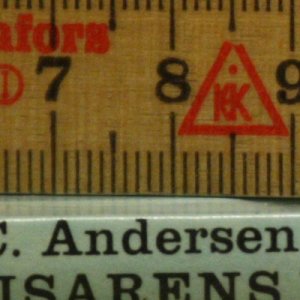

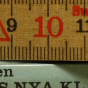

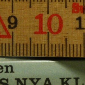

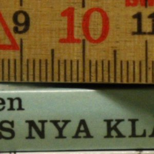

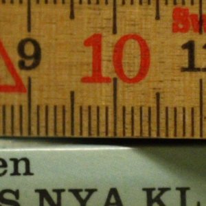

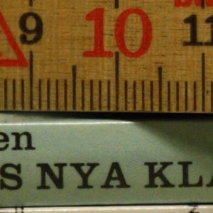

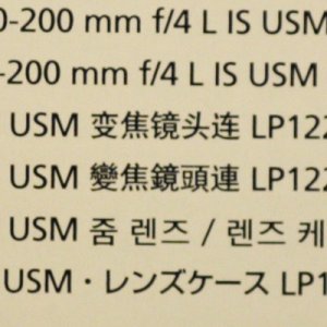

Nä, det är ingen katastrof, men vi f4 ser man faktiskt redan vid 33% i PS att bilden saknar det riktiga skärpestinget som 80-200 har vid f4. Jag tog ytterligare några blder i morse på en vägg på ca 6 m avstånd. Vid f4 är 70-200 klart sämre än 80-200 och det verkar ungefär likvärdigt vid f4 mot 80-200 f2,8 Vid f8 är 80-200 bara aningen skarpare.

100% crop 80-200 f4, rätt nära centrum på bilden.
    82.4 KB · Visningar: 243
som sagt vid f8 är de likvärdiga (alla bilder vid 200 mm)
80-200 f8
    87.2 KB · Visningar: 238
