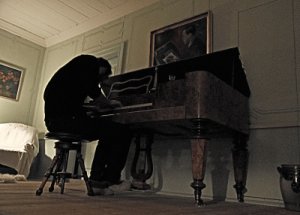

Här har vi ISO 1600. Slutartiden vet jag inte eftersom den har trillat bort ur EXIF som vanligt (fråga mig inte varför, men det händer ofta).
    42 KB · Visningar: 203
100% av pianistens knä. Observera att denna bild är rejält efterbehandlad. Därav det enorma bruset.
