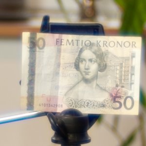

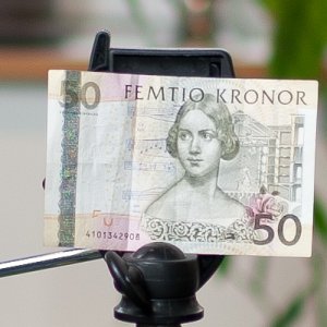

Slutligen flyttade jag bak stativet. Nu är avståndet caa 1,5m. Huvuddelen av mina 35mm-bilder är någonstans i denna region.
Tror faktsikt att jag missade fokus lite på Pre-AI...
Först Pre-AI
Sen AF-S
    51 KB · Visningar: 382
    58 KB · Visningar: 381

Bra test! Visst ser kungens flin lite nöjdare ut på AF-S bilderna :)
Nä men AF-S bilderna ser väl lite skarpare ut, även om det inte är mycket.
Men visst måste skärpan vara fel på sista bilden med pre-AI?
Ja, jag missade nog skärpan skulle jag tro :-(

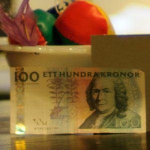

Jag har testat min nyinköpta 35/1,4 nu i kväll och känner sisådär över resultatet. Kontrasten och bokhen vid bländare 1,4 är tilltalande, men upplösningen är inte bättre (snarare tvärsom med mitt ex) vid jämförelse med manuella 35/1,4 ais.

Jag lämnade tillbaka 35:an i dag. Mitt ex hade märkbart lägre upplösning vid 1,4 än min gamla AF-D 50/1,4 och bara något bättre än min AF-D 35/2 vid bländare 2. Dessutom visade den tendenser till att jaga fokus. Den missade oroande ofta fokus på största bländaren vid relativt god belysning. Dock tycker jag gluggen hade en mycket trevlig bokhe och med mycket högre kontrast och färger på full öppning än båda gamlingarna. Jag befinner mig just nu i New York och tog beslutet att göra ett återköp i stället att byta och prova ett annat exemplar. Jag gör eventuellt en ny värdering med ett annat ex när jag är på hemmaplan.

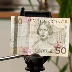

Eftersom jag verkade missat lite på skärpan på Pre-Ai i mitt förra test gjorde jag om experimentet. Avstånd till 50-lappen är 1,6m och representerar ett vanligt avstånd för mig med 35mm. Använde blixt denna gång. Grundinställningarna orörda i LR. Tog tre exponeringar på varje bländare där jag fokuserade om mellan varje, sen valde jag den skarpaste vid datorn. Utsnitten är 100% crop i mitten av bilden.
1. Först hela bilden
2. 1.4 på Pre-AI
3. 1.4 på AF-S
Pre-AI framstår som ganska "slöjig" vilket är allmänt känt. AF-S ganska tydligt bättre i det avseendet. Och betydligt bättre CA om man ser på handtaget till stativet. Upplösningen är svårbedömd men kontrasten tydligt bättre på AF-S.
Undrar hur långt från bländare 1.4 Pre-AI är? Tittar man på oskärpan i bakgrunden så ser AF-S ut att ha mer... Kanske den verkliga bländaröppningen på Pre-AI är något mindre.

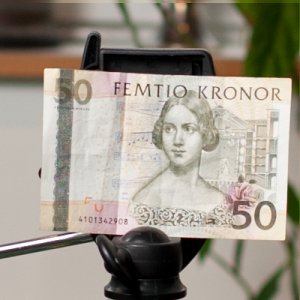

1. 2.0 på Pre-AI
2. 2.0 på AF-S
Slöjan på Pre-AI så gott som helt borta. Likaså CA. Tycker ändå AF-S ser aningen bättre ut men skillnaden är inte stor. Vitbalansen skiljer sig tyvärr åt.

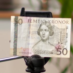

Drog lite i reglagen i LR för att få så skarpa bilder som möjligt på gränsen till överskärpa och för att ta bort det gula färgsticket på Pre-Ai
1. 1.4 på Pre-AI
2. 1.4 på AF-S
Båda går att skärpa ganska mycket i LR tycker jag men det går inte att bli av med slöjan eller CA hos Pre-AI.
