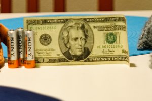

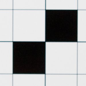

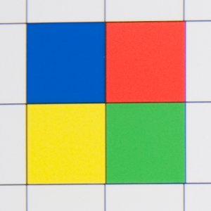

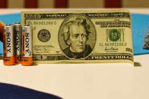

Jag har nyligen köpt ett Sigma 24-70 HSM för att jag dels inte kunde hitta något Nikon men också för att Nikons variant är lite dyrare och Sigmat fått bra, om än begränsade recensioner.
Pga att objektiven är så olika så är det svårt att matcha synfältet exakt. Jag hade inte så mycket tid att lägga ner, så bilderna är inte helt jämförbara. Jag har dock upprepat testet med liknande resultat. Tanken var mest att se så att det inte var något stort fel på Sigmat.
Allt gjort med D700, MLU, Phottix Plato fjärrkontroll, Feisol 3441, Markins M10. Fokuserade om mellan varje bild. Processat i LR2 med lite kontrast, clarity och vibrance. Skärpa 55-0.9-25-5. 100 % crops (vid 70 mm).
Vid f5.6 och upp ser det inte ut att vara så stor skillnad, men jag är ju mest intresserad av större bländare än f4.
Försök gärna gissa vilket objektiv som är vilket utan att kolla EXIF. Bilderna är i ordning f2.8 och f4 - objektiv 1, f2.8 och f4 - objektiv 2.
Här är en länk till hela galleriet:
http://fling.zenfolio.com/p73894790
Objektiv 2 verkar ha bakfokus, se benet på katten i högerkant. Det gick inte att justera även med max AF fine-tune.
Tycker ni att resultatet för det objektivet är för dåligt vid f2.8?
