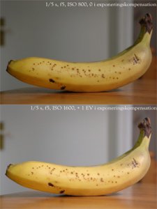

När Auto-ISO används fungerar exponeringskompensationen i M-läget med ändring av ISO-talet istället för slutartiden.
Erik Schalin skrev:
Det är bättre att du läser manualen.
Självklart har jag läst manualen men eftersom detta är ett forum där vi diskuterar just den modellen så tänkte jag passa på att fråga! Det är inte alltid man får reda på svaret på just ett specifikt problem när man läser manualen.
Erik Schalin skrev:
Jag förstår tyvärr inte vad detta betyder.
Det betyder att exponeringskompensationen fungerar som en ISO-kontroll.
Här är ett bildexempel. Båda bilderna är tagna (med D40) i M-läget, 1/5 s, f5. Den första tog jag utan exponeringskompensation, medan den andra har + 1 EV-steg i exponeringskompensation. Detta medförde en höjning av ISO-talet från ISO 800 i första bilden till ISO 1600 i den andra.
    59.9 KB · Visningar: 181
