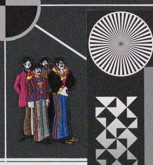

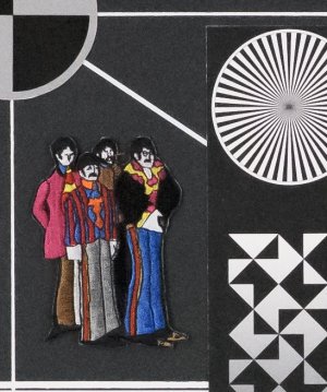

För bara ISO-prestanda finns det inte så mycket skäl att byta, och framförallt inte till något annat märke. Faktum är att sensorn i D5&6 fortfarande är bland de bästa som någonsin gjorts för höga ISO, om än till bekostnad av upplösning och dynamiskt omfång på låga ISO.
Du kan själv jämföra ISO-prestanda på länken nedan. Du kan till och med ladda ner råfiler för att testa hur de är att brusreducera i valfritt program. Största fördelen skulle vara högre upplösning och bättre motivföljande fokus. Du kan ju köpa en Z8 och FTZII-adapter och fortsätta med ditt nuvarande objektiv.
Om du har problem med för mycket brus i dina bilder så är det väl bättre att köra hela urvalet av bilder genom lätt brusreducering i Lightroom. ISO25600 JPEG från D5 nedladdad från ovan:
Visa bilaga 178615
Brusreducerad ISO25600 råfil i LR:
Visa bilaga 178616
