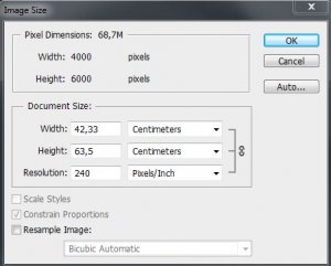

Ändra exportupplösningen i LR enligt ovan. Bilder du redan exporterat till PS ändrar du under Image size i PS. Kryssa ur resample image och ändra Resolution från 240 till 300.

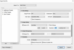

Jag kanske bara är trög.
Men hon exporterar ut en kopia som hon efter export väljer att öppna i PS. Extern redigerare borde väll i detta fall vara obetydligt, det är väl i exporten minskningen sker i detta fall?

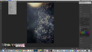

Lite fel skärmdump där....Här kommer den riktiga
Troligtvis inte en export. Mer troligt används Edit in från LR till PS.
Jag har provat både med att exportera till skrivbordet och "öppna i PS". Det blir ändå bara 240 dpi.... Tips?

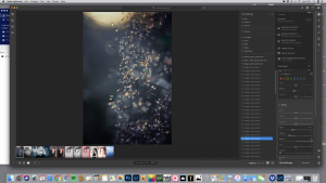

Då var problemet löst! Trots mycket lång support då han "tog över min dator " från distans kunde han inte hjälpa mig. Jag trodde att jag provat alla sätt att spara/exportera (Finns fler än man kan tro) så såg jag att jag hade missat ett sätt. Längst ner där det står "Exportera original". Jag tänkte att det inte är originalet jag vill exportera utan bilden med ändringar. När jag använde denna funktion öppnades RAW-programmet och sedan kunde jag öppna med 300 dpi i PS. Så lättad! Jag har lärt mig en hel del. Jag visste inte ens att det fanns två varianter av LR. Det var därför jag inte kände igen mig i vissa av era beskrivningar.
