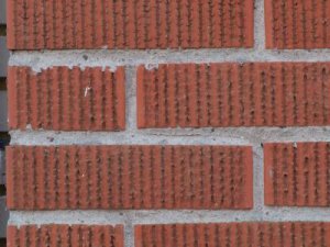

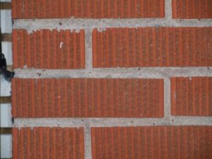

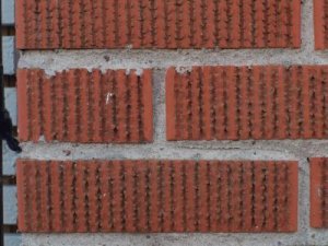

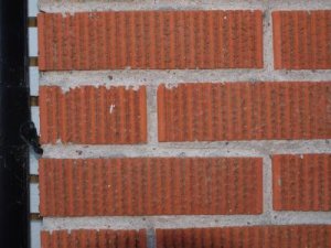

Nu har jag testskjutit mot tegelväggen. Det finns en klar skillnad på upplösning i de olika objektiven.
Dom bra är: OM 35mm f2, OM24mm f2, Zuiko digital 14-42.
Klart sämre var OM 85mm f2 och Zuiko digital 40-150.
OM objektiven bländade till 5,6 digitalarna helt automatiserade.
Ska försöka bifoga 5 testbilder Och dessa är i ordning: OM 85mm, OM 35mm, OM 24mm, digital, 14-42 och digital 40-150

Förutsatt att bländare och exp är lika tycker jag att bilderna f u med 40-150 illustrerar vad man förväntar sig i stort:
OM objektiven har högre kontrast men tjänar inget i upplösning mot 4/3 zoomen. OM objektiven är gjorda för att lysa ut en yta som är nästan 4 ggr så stor som 4/3 sensorn och ger därmed lägre upplösning/ytenhet än zoomen. I grova tal brukar många säga att finkorning 35mm film motsvarade ca 10mp beroende på hur man räknar (ren matematisk upplösning kanske blir högre i vissa delar då kemisk film har en slumpmässig fördelning av korn, men mäter man S/N så är film nog sämre än 10mp 4/3). I gengäld med färgfilm hos icke proffs så justerades inte kontrast optimalt i kopiorna så kontrasten hos OM objektiven är högre vilket får dem att verka mer upplösande än de är för att upplevelsen av skärpa är högre. Likväl finns en gammal regel i objektivdesign: det går inte att maximera både skärpa och kontrast - höjer man det ena faller det andra. Denna observation verkar stämma med bilderna.
Hej.
Menar du att det jag upplever som tydligare detaljer ( när jag förstorar kraftigt ) egentligen är någon kontrasthöjning och att denna 40-150 är fullt brukbar?
14-42 objektivet upplever jag i klass med OM-24 & 35:an.
Men det kan ju vara så att jag har fått det mesta om bakfoten.
Nu ska jag inte testa mer, utan ut och ta bilder och så får jag väl se om jag blir nöjd.
Den här tråden startades för att jag var missnöjd med resultatet på ett antal bilder jag tagit.
Men tack vare era svar och forskning i manualen ( som är väldigt splittrad ) har jag kommit fram till att mycket var handhavandefel.
Tack tack för visat intresse och överförande av kunskap.
