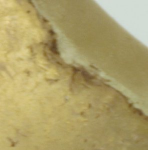

Jag håller på att fotografera små prylar med jobbets nya 20D men tycker inte att jag får till någon skärpa. Jag använder Tamrons 90 2.8 makro och stativ samt kör med spegeluppfällning. Fokusen ställer jag in genom att använda autofokus med förvald fokuseringspunkt. Ofta är jag tvungen att blända ner till 22 eller liknande och kan kanske tappa lite skärpa där men även på bl 8 blir det oskarpt.
Jag vet inte om jag ställer orimliga krav med när jag tittar i 100% är allt lite halvsuddigt. Brukar det vara så för er också?
Här är ett oredigerat utsnitt från en glaspärla som exempel
    46.5 KB · Visningar: 766

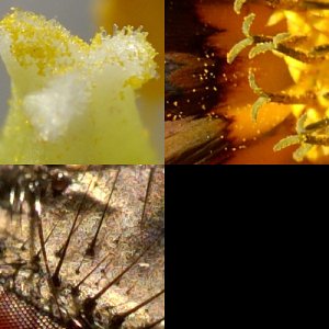

Jag bifogar ett litet 100% collage från Tamron 90 och D70. Flugan är tagen på f/22.
    46 KB · Visningar: 593

Oj, det där var ju en ruskig skillnad mot mina bilder. Jag ska testa idag att fotografera med manuell fokus och se om det blir bättre. Det borde ju inte vara skakoskärpa när jag kör med spegeluppfällning så kanske ligger felet i fokuseringen.
Tack ska ni ha för all hjälp
Idag har jag testat att köra med manuell fokus och bilderna blir faktiskt skarpare. Antar att kameran bör in på service då...eller? Kan man åtgärda det själv?
Vid makro är skärpedjupet extremt kort och AF:en placerar ju sällan fokus EXAKT på rätt ställe. Det finns alltid en liten felmarginal. Därtill har den ju olika lätt för olika motiv. Ett motiv med hög kontrast, som tex svart text på vitt papper, är ju lättare (och dessutom helt plant) och då är det större chans att skärpeplanet hamnar där man avsett. Jag tycker du ska testa lite mer innan du gör någonting. Jag använder nästan uteslutande MF när jag börjar komma nära. AF-sensorn är ju ofta mycket större än skärpedjupet är det, så kameran kan mycket väl hitta fokus, men lite framför eller bakom mitten av AF-sensorn.
DEt är service som gäller.
Fota en linjal i 45 graders vinkel så blir ev felfocusering mycket tydlig.
