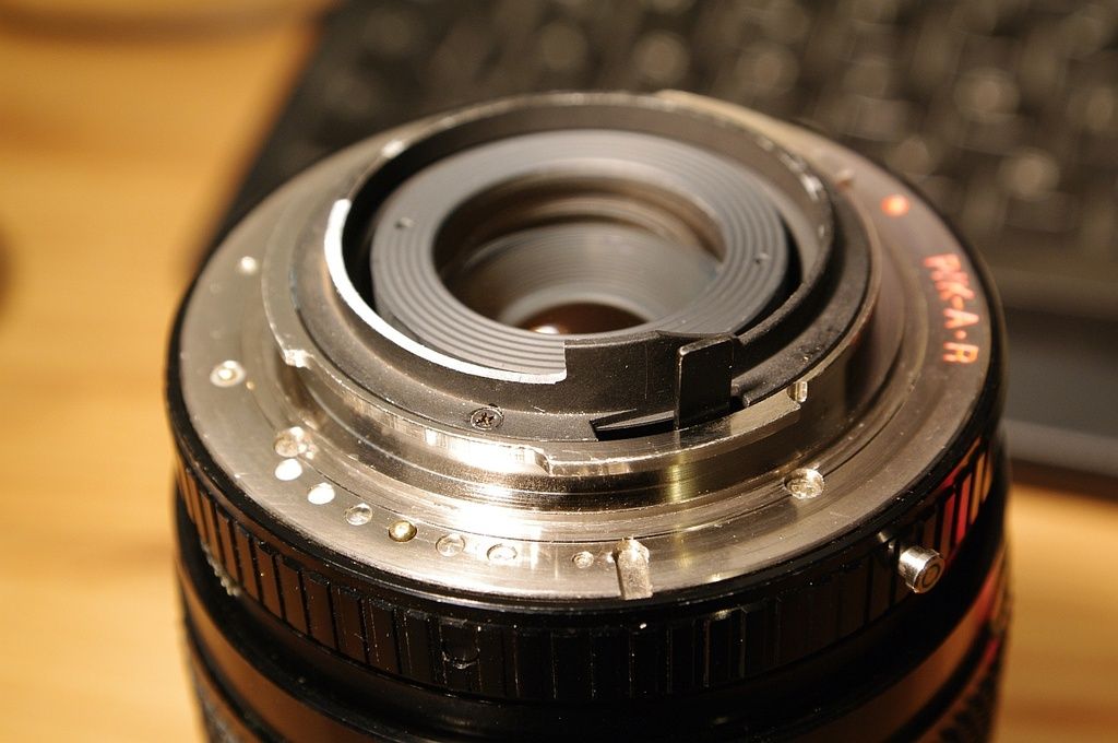

Passar detta på min K3?
- Trådstartare penke62
PFH
P/K-A innebär att det passar till din K-3 A:et betyder att det fungerar med bländarautomatik och programautomatik.
Det har alltså elektriskt styrd bländare.
Du kan läsa omdömen här.
http://www.pentaxforums.com/userreviews/tokina-mf-60-300mm-f-4-5-6.html
PFH
Kan vara detta problem: http://www.theatreofnoise.com/2008/05/ricoh-lenses-on-pentax-cameras-ricoh.html
Bofoto2
Jag har sökt lite, och den verkar inte passa utan lite modifiering på nyare KAF2 fattningen.
Här finns ett par trådar om objektivet:
http://www.pentaxforums.com/forums/...&ie=UTF-8&q=Tokina+"SZ-X"+"60-300mm"+"f/4-5."
Utan att läsa så noga så verkar det som att bländarspaken/ pinnen på objektivet måste kortas ned. Kanske enklast att använda en avbitartång och sen slipa till pinnen jämn med objektivet uppåt. Men säkert säkrast att använda en Phillips mejsel. ...
penke62
Ok, problemet i sig är lokaliserat. Det är inte pinnen till bländaren i sig själv, det är flänsen som går runt. Här syns tydligt hur mycket som ska kapas.
http://i1058.photobucket.com/albums/t405/penke62/Blaumlndarflaumlns.jpg
Synd att man inte har jordens minsta mejsel hemma bara...
Tack för hjälpen.
Tack för hjälpen.
Björkhult
Sen uppstår ju nästa problem. Displayen blinkar bara "F". Går inte att trycka av i någon inställning.
Det borde väl ändå fungera?
Gå in i verktygsmenyn: ~"Tillåt bländarring"
Ställ in bländarringen på "A" om du vill ställa in bländaren via kameran.
Kolla så att kontakterna i objektivfattningen är rena.
penke62
Provade det innan jag skrev, utan resultat.
Björkhult
Då är det nog fel på objektivet/ kameran. Prova om ett annat objektiv funkar = inget fel på kameran iaf.
Har du provat att ställa kameran i "M" (manuell), och att använda bländarringen på objektivet + Grön knapp inställd på Tv-shift? (Givetvis med bländarring tillåten i verktygsmenyn.)
penke62
Jag känner att jag får förtydliga mig lite. Jag har köpt ett zoomobjektiv och en telekonverter. Båda två är äldre Ricoh. Jag har ännu inte gett mig på objektivet, så vad jag har provat med är telekonvertern, den passar utan modifikation.
När jag provade och inte fick det att fungera hade jag ett Pentax zoomobjektiv på konvertern. Nu har jag provat med ett Pentax med fast brännvid, och det fungerar. Men, och det här är knepigt (tycker jag), bara i LV-läge. Alla programinställningar går lika bra.
Så byter jag till zoomen igen, och i LV-läge går den också bra.

FotoZ
Anledningen till förvirringen är att Ricoh för sina kameror släppte en egen version av Pentax KA-fattning för att komma undan licensering. Pentax K eller "universal K mount" användes av många tillverkare, men när Pentax gjorde KA för automatisk bländare så vart Pentax hårdare med licensering och därför finns det inte lika många objektiv för det, och ej heller några tredjepartskameror som har KA.
En del tredjepartstillverkare försökte göra objektiv som fungerade både på Pentax KA och på Ricohs variant, men de följer inte K-standarden och med just Pentax autofokuskamerorna från sent 80-tal och framåt så kan dessa objektiv ha problem. Gäller alltså inte bara de digitala kamerorna..
