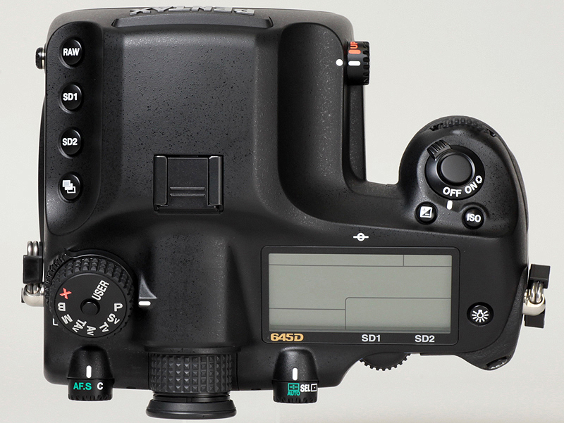

Det är väl för att formen ska vara samma som hos de gamla analoga 645:eek:rna. Om greppet hade flyttas längre fram skulle balansen på kameran blivit annorlunda vilket nog inte uppskattas av de som gått från analogt till digitalt 645.
Eller så gjorde de plats för SR och inte fick det att funka, eller så kommer det i en kommande modell. Eller så ville de helt enkelt ha lite utrymme mellan elektronik och sensor av värmeskäl.
