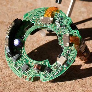

Flexen är förmodligen bandkabeln som förbinder styrelektroniken med själva IS enheten, på bilden syns två flexar(?) för anslutning av bländare och fokus. Du lossar flexen genom att lyfta det gröna låset i kabeländen, ibland används en annan kontakt där flexen helt enkelt pressas in i kontakten. I bägge fallen kan det vara idé att lossa på flexen och skrapa lite på kontaktytorna för att bli av med eventuell oxid, så fungerar det förhoppningsvis sedan. Hjälper inte detta kan det vara brott på flexen, eller i anslutningen i andra änden (brukar vara lödd). Eller så är det helt enkelt ett mekaniskt fel på själva IS enheten, det var ett inte helt ovanligt fel på 28-135:an.

I "min värld" dvs. industrivärlden pratar vi om bandkablar som du också nämner. "Flex" var för mig ett nytt begrepp/benämning men skam den som ger sig nu har jag ju lärt mig något nytt! ;-)
När jag var i kontakt med RCC i Mölndal (där jag lyckligtvis bor dessutom) fick jag på en fråga förklarat för mig att även om man bara måste sätta fast flexen bättre och ev. göra rent kontaktytorna så åke rman på en kalibrering av optiken och det är något jag aldrig gjort så även om problemet med felxen är relativt enkelt att åtgärda (om det nu är det som är problemet) så får jag ju en optik som sedan knappast fokuserar rätt. Dessutom har jag aldrig skruvat isär ett objektiv tidigare även om jag skruvat/lagat/pillat på mycket annat i mina dar...hmmm, hur lät det där då? ;-) Tänker dock på allt från verkstadsmaskiner till motorfordon företrädesvis dem på två hjul dock!
