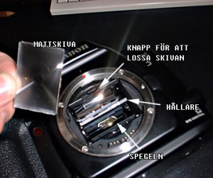

På min eos3 går det till genom att man lyfter på en liten spärr, fäller ner hållaren och tar ur skivan. När man är klar är det bara att lägga i den igen och trycka tillbaks hållaren.
Var försiktig när du gör det så att du inte skadar något. Och läs manualen först. Står det inget om mattskivan så kan du nog inte ta ut den hur som helst.
Bild (dålig kvalitet, hade bara en kass kompaktkamera här):
    45.3 KB · Visningar: 221
