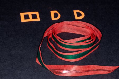

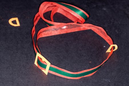

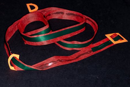

Ett förslag på hur man kan göra en kamerarem relativt enkelt i 5 steg.
Vad behövs.
1. Läderrem, kan köpas i önskad bredd men var noga med att remmen är gjord i ett stycke. På t ex Amazon finns billiga men de är ofta skarvade och inte i ett stycke. Vilket gör att de inte är lika starka.
2. 1st glidspänne, den svåraste detaljen att hitta. 50 st i olika storlekar och 10st med 13mm bredd... Men om du vill kan du ju alltid göra 5-6 extra och sälja.
3. Två D-ringar i passande storlek. Enklare än glidspännet...
4. Metall nitar för läder. Kolla att både bredden och att de passar till 2 ggr läderremmens tjocklek.
Steg: 1. Montera glispännet genom att nita det i remmens ena enden
Steg: 2 Trä på den ena D-ringen.
Steg: 3 Trä remmen igenom glidspännet
Steg 4: Kolla hur lång remmen behöver vara och kapa till den om det behövs.
Steg 5 Nita den andra D-ringen i änden av remmen.
