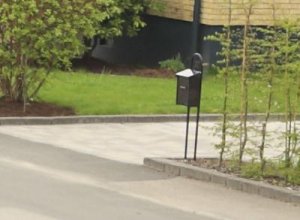

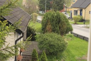

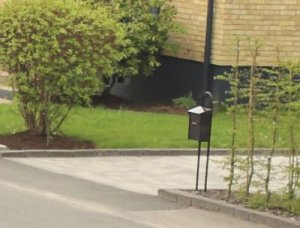

Nu har jag gjort nästa koll, Fotade långt ifrån, kamera på stativ 1/500 f10
zommade till 100% beskar till ca300x300
fasen vad svårt det är att veta hur bra det ska se ut? båda bilderna fotade med 24-70 2.8L,
har tyvärr inget fast att prova med
    98.7 KB · Visningar: 247
    97.2 KB · Visningar: 243

javisst är det svårt att se skillnader men det verkar som mina bilder inte är helt kass i skärpa?
Det var kul att jämföra med dina bilder, hur som helst verkar det svår att säga vad som är bra och inte. Tack alla för alla tipsen/
Johan
Skärpan i dina bilder är helt ok. En ev. justering skulle knappast ändra ngt väsentligt (även om just jag själv har högre MP på mina kameror).
Johan
Jo, det är inte lätt, bilderna är betydligt "pixligare" på min skärm, Fs försköning uppskattas
inte nu, detta är gjort i DPP och på delbilderna är skillnaden minimal om jg drar i dess
skärpereglage, här är det på pixelnivå.
Så här bra tycker jag inte 17-55 brukar prestera, kanske är valda omfång bra.
Sänd mej ett mail så kan vi byta råfiler.
Har du köpt 2470 i någon butik i reseavstånd så åk dit och prova med något
annat op, helst då med någon erkänt skarp, ex 50 1,8 /1,4, 24 1,4 II el dyl och
jämför, gärna med någon laptop med Eosutil så man kan testa på
stor skärm i realtid.
//MW
