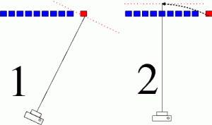

En bild som belyser fokusera och komponera om problemet, fokuserar man på den röda lådan(1) och sedan komponerar om(2) så hamnar fokusplanet bakom lådorna.

ja jo, det är precis detta problem jag förstår och som är anledningen till varför mina bilder kan bli oskarpa.
