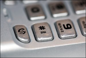

Närbilder med blixt kräver ju en viss teknik. Ofta behöver man använda blixtkompensation, för att inte blixten skall bli för stark. Använder du FEL?
Med tanke på att du har tre blixtar så är det mycket möjligt att du faktiskt får för mycket ljus.
EOS 1D MkII med 580EX och Sigma 150/2.8 Macro FEL
    36.1 KB · Visningar: 286
Ja, för mycket ljus kan man nog få, men problemet är att blixtarna ger så ojämt, och oförutsägbart med ljus från bild till bild.
Samma motiv fotat två gånger i följd med samma inställning kan ge helt olika resultat, ena gången perfekt exponerat, andra gången helt kritvitt och utblåst.
