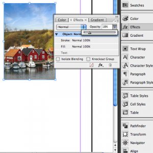

Montera först en bild (ctrl/cmd + D). Sedan gör du som bilden visar.
    81.4 KB · Visningar: 412
