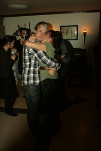

skugga på kortet?
- Trådstartare n81

Svårt att säga utan mer info, har du något exempel du kan visa?
Använder du blixt när det händer?
apersson850
Är det med samma objektiv?
Har du rätt motljusskydd till objektivet?
Har du provat att zooma till kortaste/längsta brännvidd, för att se om det gör någon skillnad?

Knepigt... du använder förmodligen den inbyggda blixten (?), kan du kolla hur du håller kameran i höjdläget och om det är någon chans att du delvis skymmer blixten med handen ibland?

Är bara amatör men det kan inte vara slutaren som inte hinner väck? Antingen att slutartiden är snabbare än 1/200 eller att slutaren i objektivet kärvar och inte faller upp ordentligt?
Bara en gissning ut i luften.
Uppdatering: Jag menar som andra alternativ att bländaren i objektivet fastnar på nåt sätt, eftersom det är ett snett svart område i första bilden.
apersson850
Bländaren kan det väl knappast vara, när det är så tydliga skuggor? Den ger ju en mörkare bild utan en tydlig skugga, med in placering i objektivet.
Om det inte är något som hindrar belysningen är det i så fall slutaren som är tokig, eller något annat som kommer i vägen. Hade det varit sensorn tycker jag det skulle bli ännu skarpare kant mellan svart och belyst.
Det går inte att ställa in slutartider som är kortare än synktiden, när man använder den inbyggda blixten. Inte med någon annan blixt som pratar med kameran heller, så länge man inte ställer in den på kort synktid.
Det vore intressant att se vad som händer om det finns ett knippe glödlampor i motivet. Exponera så att glödlamporna syns, även utan blixt, men inte så mycket mer heller. Ta sen 100 bilder. Om någon blir mörk i någon del av bilden, syns ändå glödlamporna där?
Gör de inte det är det något i kameran. Gör de det är det blixtljuset som inte kommer fram.

Min erfarenhet säger mig att det blir skugga pga vinkeln du fotograferar ifrån.. alternativt att det finns ett fönster eller en spegel någonstans i rummet som reflekterar ljus från ett annat håll och således ger en skugga.

ola_nilsson
Hej,

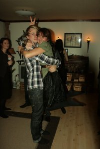

med 17-55 objektivet i vidvinkelläge så blir det en liknande skugga om man fotar med den inbyggda blixten.
Vad har du för objektiv på? Har du motljusskydd på? Blir det en liknande skugga om du zoomar in lite mer?

Edit: Oops tittade bara på sista bilden. Den första ser inte ut som något jag sett tidigare...

SM0SBI
Det finns bara en anledning. Någonting skymmer, Antingen handen eller remmen! Så kolla hur du håller kameran det är garanterat det.n81 skrev:
här är två bilder som jag i princip står på exakt samma ställe, samma ljus o blixt på.. tar jaag hundra bilder så är det en skugga över 8 typ.
