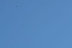

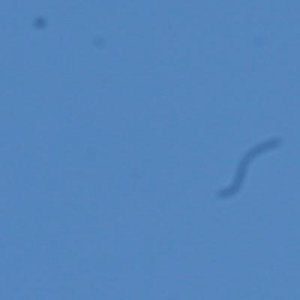

Har fått hem kameran i veckan, och efter att ha läst om andras problem passade jag på att kika hur det stod till med sensorn. GAH! Ska det verkligen se ut såhär på en sprillans ny kamera? Denna bild är tagen iso 100, Shutter speed: 1/15 sec Aperture: 32. Oprocesserad bild finns här http://andersbond.mine.nu/smuts/06_Mar_25-12.28.36-0177.jpg
f29 är här http://andersbond.mine.nu/smuts/06_Mar_25-12.28.40-0178.jpg
f25 här
http://andersbond.mine.nu/smuts/06_Mar_25-12.28.41-0179.jpg
och det går att se ner till f11 att det fortfarande är skit på sensorn
http://andersbond.mine.nu/smuts/06_Mar_25-12.28.48-0184.jpg
Hur tycker ni jag ska gå tillväga? Försöka fixa själv, lämna in till Canon, eller returnera till Dustin? Vill som alla andra såklart ha en fungerande kamera så fort som möjligt, och jag har även läst på DPreview att Canon ibland bara smetar ut smutsen på sensorn (jaja, antialising filtret).
/Björn

Det är sensordamm.
Prova först att blåsa rent den (EJ tryckluft på burk), utan nån liten gummiblåsa kombinerad pensel. Hama har en sådan här, där man tar bort penseln och enbart använder gummiblåsen.
Finns en spatel, pensel på zebramedia.com för runt 300:- som du kan använda vid fler tillfällen.
Ibland sitter damm på sensorn som inget luft i hela världen tar, utan den måste lämnas in.
Trist på en ny kamera.

Det är trist med sensordamm på ny kamera, det hade jag på min 350D och därför kollade jag extra noga på min nya 5D också (den hade också svarta prickar).
Jag lämnade in den till Stockholms centralservice i Upplands Väsby (08-59421300) efter kontakt med fotoaffären. De var mycket tillmötesgående och åtgärdade det hela medan jag väntade.
Canon har 14 dagars garanti (sensordamm) på ny kamera så det kostade ingenting att få det åtgärdat.
Blev det bra efter servicen? Har som jag sagt hört från andra som lämnat in och fått tillbaka sämre än det var innan.

Nu var väl det såhär att kritiken jag tog upp var att det var skit/damm på sensorn på en sprillans ny kamera. Jag har haft en 300D innan, och efter 2½års användning (aldrig gjort rent sensorn) med bla en jordenruntresa så ser den sensorn bättre ut än på min 30D.
Lite som att köpa en sprillans ny bil, och vid leverans få den nerskitad så ordentligt att du är tvungen att lämna bort bilen för sanering, eller köpa en högtryckstvätt för att kunna göra rent den. Hur många skulle acceptera det?
/Björn
