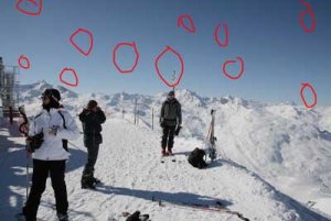

Smuts på ny 30D-sensor
- Trådstartare Dykbjörnen
macrobild

Nu har jag fått tillbaka min kamera efter att den servats på en dag hos infocare. Kan bara se två väldigt små dammkorn nu, otroligt mycket bättre än det var när jag lämnade in den. Hade vist kunnat göra en DOA-anmälan till Canon iom att det var inom 14 dagar, men det kändes osäkert när de skulle skicka en ny kamera, och det känns lite riktigt som kameran är "död", DOA=dead on arival.
Iom att jag jobbar ungefär 1km ifrån infocare så kändes det helt rätt o få den gratisservad där.

Ta en bild med minsta bländaren mot en blå himmel, du kommer bli överaskad av hur mycket skit du har på sensorn.

Du tar aldrig bilder med liten bländare då ?
I så fall så dröjer det nog innan du ser skiten.
Jag ser inte det här som ett stort problem heller, men det är inte roligt att sitta och klona bort dammfläckar på en massa bilder framför datorn, då gör jag ren sensorn då och då istället eftersom det är enklare.
