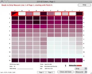

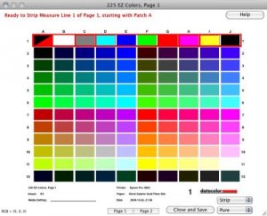

Investerade i en Spyder 3 Studio nyligen och kalibreringen av skärmen fungerar utmärkt. Så därför tänkte jag tillverka lite profiler med spectrocolorimetern. Men där tog det stopp. Jag får inte alls rätsida på det.Hur jag än försöker och håller på så blir färgerna helt fel redan vid inläsningen, kolla skärmdumparna. Utskriften är mycket snarlik skärmen - så varför läser spectron så galet?
Först hur det skall se ut (och som utskriften gör), därefter hur spectron tolkar färgerna.
    25.5 KB · Visningar: 222
    22.5 KB · Visningar: 219
Jag har testat Datacolors skrivarkalibrering för en tid sedan och även om resultatet inte var i klass med vad man får när man gör profiler med en spektrofotometer, så gav den i alla fall vettiga resultat, inte så här märkliga. Jag misstänker att det är ågot fel på din kalibrator.
Stefan
Stefan, visst är det så att den ska lysa på färgplättarna, med olika färger, men att detta går så snabbt att man inte uppfattar det? Min gör nämligen inte det. Lyser inte alls, alltså.
