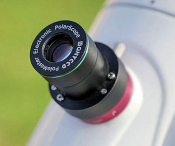

Den är bäst tror jag. Hur mörkt det än är går det se stjärnor och grafik skalan. Den sätts fast ovanpå monteringen. Tyvärr dyrt...
Fast jag vet inte riktigt vad denna gör bättre än en vanlig kamera, men den kanske är lämpad för de som observerar? Kostar lika mycket som en ASIAIR eller har man en kamera kopplad till en dator med tex NINA så har man också PA via plate solving
