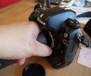

Använd dammsugare för senordamm
Vi använder en dammsugare för att rengöra senor, men håll handen runt munstycket, exponera med bulp.
fördelen att du inte blåser in en massa damm i kamera utan suger ut dammet. och en dammsugar får man alltid tag på när man är på resan fot. Råkades att byta objektiv i maskinrummet på en isbrytare och fick ett jätte damm på senor, sedan dess kör vi bara med denna metod.

Men lika mycket luft som dammsugaren suger ut måste ju in i slutarhuset. Luft som dras in från rummet, skrivbordet och kläderna. Jag tror att detta är ett väl okontrollerat sätt. Så mycket luft med damm omsätts ju aldrig i verkligheten.
Eller är det ett aprilskämt??
Med en smal slang som ett sugrör kopplat till damsugaren kanske man kunde göra punktutsug, dessutom krävs att man bor i ett dammfritt renrum.

bättre det än att blåsa runt luften i kamerahuset
