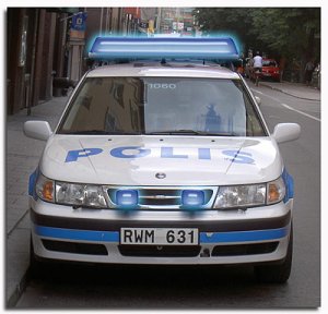

1. Hur "åldrar" man en bild i photoshop?
2. Kan man "slå på" blåljusen på en t.ex. polisbil i efterhand (i photoshop).... ?

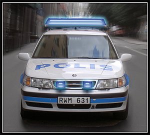

Jag borde förstås ha lagt på radial blur också för lite fartkänsla.
Det ska jag göra någon annan dag.
Vad jag har gjort är att markera blåljusen och lagt dom i ett eget lager och sedan helt enkelt applicerat en Style med glaslook med outer glow och för att förstärka ytterligare ´gjort en lagerkopia på blåljuslagret i blandningsläge Screen.
Det blev som det blev.
mvh
    44.2 KB · Visningar: 649

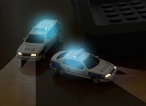

Mitt exempel på lampor på en polisbil.
Gjorde först bilden lite mörkare senare använda jag några lager med 'outer-' och 'inner-glow' lagereffekter för att få lite lys från ljusen.
    42.5 KB · Visningar: 447

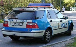

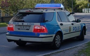

Jag har:
Kopierat hela bilden till ett nytt lager.

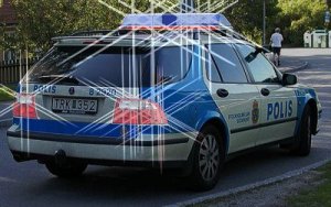

Ökat brightness på lamporna och lagt på stjärnfilter, i det lagret.
Ställt in lagom transparens på det lagret.
    33.7 KB · Visningar: 422
Re: Hur är detta gjort?
Ribbe skrev:
Hur är detta gjort?: http://www.polisman.com/forum/viewtopic.php?t=115 Om du går lite längre ner på sidan ser du två leksakspolisbilar med blåljusen "på".
Ett sätt.
Nytt lager, två st eller flera stora dutt med penseln (någon passande blå-nyans), ändra sedan opaciteten på lagret så det passar.
Ett annat.
Gör så att sirenerna ligger på eget lager, använd sedan lagereffekten 'glow' (igen aning vad det heter på svenska) i passade blå-nyans.
Finns flera sätt...
Glöm inte heller att om miljön är mörk finns i regel blåljusets speglingar lite överallt. Utan dem blir det platt som en pannkaka.
