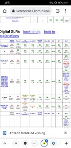

Hittade ngn tabell över objektiv men det säger mig inte jättemycket, försöker bifoga den.

Vad jag vet så är det nya 50/1,8 G så mycket bättre än de äldre objektiven så jag ser inte behovet i detta fallet, då du får ett begagnat 50/1,8 för 1000:-. Det skulle isf vara att du tittar på ett 50/1,2 (blir utan AF har jag för mig) eller andra äldre optik i andra brännvidder. Tabellen kan nog stämma du har full kompabiltet i de kolumner som anger PSAM, som är de olika programläge
