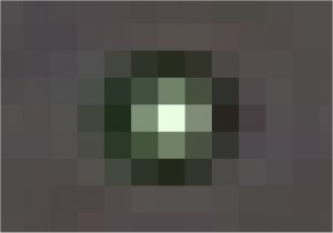

Jag har nyligen upptäckt att mina bilder som jag tar med en Nikon CoolPix 4300 innehåller en oönskad detalj i form av en svart cirkel ifylld med grön färg.
Jag har kontrollerat de allra första bilderna jag tog med kameran och även här syns denna märkliga cirkel.
Cirkeln finns i bildens övre högra hörn (336 pixlar ned och 276 pixlar till vänster) och har en radie på cirka 4 pixlar.
Är det ett fel i CCD sensorn?

det ser ut som en sk. "hot pixel".. dvs en felaktig konstant lysande pixel, som sen strålar ut pga. jpgkomprimeringen.
finns på istort sätt alla kamerors ccd'er och man brukar inte kunna få byta eller laga kameran förns det är runt 4-5 felaktiga pixlar på ccd'n.
