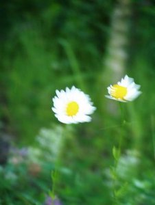

Qarro skrev:
Tack för att ni delat med er av era kunskaper. Jag börjar förstå!
Trots fel bländare, hög sökare och breddvidd:0) mm lyckades jag dock ta ett kort som inte blev så suddigt.
Den där bilden är inget att skämmas för, tack váre den stora bländaren blir de övriga prästkragarna finst suddiga och intresset landar på den nu skarpa prästkragen,tack vara att du hade en slutartid som var snabbare än dina darranade fingrar.
