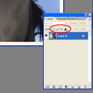

eller också har du aktiverat låsning via någon av dessa fyra symboler.
klicka på dom och se.....
    17.5 KB · Visningar: 123

Sambon har en kollega som grejade biffen. Det var verktygen som var låsta. Dessa låses upp (var för sig) genom att klicka på Brushes-paletten och sedan vidare in på den lilla högerpilen och välja "Reset All Locked Settings" :)
