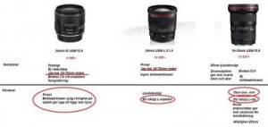

Min plan är att fota bröllop mestadels. Har börjat, och har ett sigma 85mm 1.4 som är perfekt vid mörka kyrkor. Kör annars mitt 24-70 2.8 men det kan bli lite för mörkt ibland och då väljer jag 85mm
Nu vill jag ha ett objektiv som är lite mer vitt, men samtidigt ljusstarkt
Funderingar går kring canons 24mm som är 1.4 men också på 16-35mm canons, den är dock 2.8 också men mitt resonemang där är att jag kommer ha mer nytta av den som helhet, även för utomhusbilder + att på de brännvidderna som är så små kanske jag kommer ha råd att gå ner mycket mer i tid, när jag fotar stillastående bröllop.
Vad tror ni?
Har ni något annat tips annars?

Om du ändå tycker att du klarar dig med bländare 2,8 som maxbländare är Canon EF 24mm f/2.8 IS USM kanske ett alternativ. Skarpt, lätt och billigare än 24/1,4 L och med mycket bra IS som gör att du kan handhålla på ganska långa tider.

Tycker du Håkan att 24mm L är värt det trots att jag har 24-70mm L objektivet (2.8) just på grund av ljusskillnaden?
är det objektivet skarpare än mitt 24-70?
Har du några exempelbilder från t.ex ett bröllop där du kört full öppning. Mycket "krav" men det är förstås bara önskningar från min sida.

24/1,4 L är väl inte direkt skarpare än ef 24-70/2,8 men du vinner ju två bländarsteg i ljusstyrka.
Du får betydligt kortare skärpedjup och det är väldigt trevligt på alla sätt. Enda nackdelen med så kort skärpedjup är att det kan vara svårt att sätta skärpan rätt. Jag sålde nyligen mitt 24 L II men inte för att jag var missnöjd med det utan för att jag efter en hjärnblödning blivit mer skakig på handen och då hjälper IS mer än stor bländare.

Tittar man på siffror är 24/1.4 mycket skarpare. Särskilt i centrum. Dessutom vinjetterar den 1 steg mindre. Nackdelen är att CA är högre.
