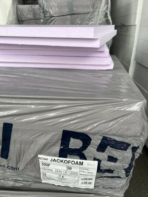

Det klart bästa och användbara matrialet jag hittat hittills, är "Jackofoam", ja varenda tillverkare har sitt eget namn tydligen.
Byggmax kunde inte kontakta tillverkaren om den finns att köpa i större skivor och 25 mm, klart intresant matrial, lätt och styvt, inga porösa kantar där.
Det var d jag skrev från start.
Det FINNS om man vet var man skall fråga.
25mm har jag inte sett men 30mm.....
