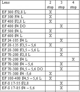

Här är en sammanställning:
(garanterar inte att den är 100% rätt)
    78.2 KB · Visningar: 448
