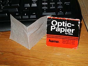

Som du beskriver ditt "linsputspapper" av märke Hama så verkar det vara något helt annat än Hamas linsputspapper av rispapperstyp som är mycket tunt och mjukt. Eller är det kanske något fel på det?
Ser det ut så här behöver du nog inte oroa dig. Visst kanske det liknar tunt bakplåtspapper men det är absolut inte hårt utan mycket lent och mjukt och lite blankt. Och det suger upp vatten utan problem. Föredrar dock Kodaks som är något mindre blank. Och visst kan linsputsvätska användas men själv har jag aldrig behövt använda det.
