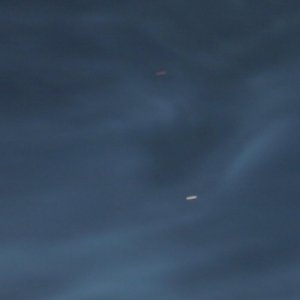

Var igår ute och fotade kvällshimmlen med min 300D (bländare 8, slutartid 25s, iso 100). När jag nu tittar på bilderna förekommer ett antal små vita streck.
Eftersom de är vita så utgår jag från att det inte rör sig om smuts på sensorn (sån har jag förvisso). Är det s.k. hot pixels, eller är det helt enkelt stjärnor? Men de hinner väl inte röra sig så mycket på 25 sek?

Vad hade du för optik? Stjärnor rör sig betydligt fortare än man anar...
Edit: jag har för mig att det finns en tumregel som säger att den längsta slutartiden du kan använda för att stjärnorna fortfarande skall vara prickar och inte streck är 600/brännvidden. Med 50mm blir det 600/50 = 12 sekunder.
Okej,
det var ju som fan. Nu har jag lärt mig nåt nytt också.
Många tack, Fredrik.
