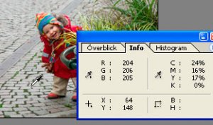

Titta på min exempelbild ovan, där visar pipetten en nästan neutral ton i RGB och vilka CMYKfärgvärden som en normal tryckning på bestruket papper brukar få.
