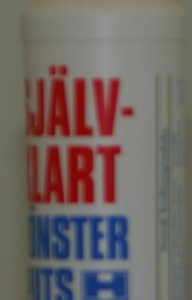

Kan det vara så att min 10D fungerar bra med vissa objektiv men inte med andra?
Bakgrunden är att jag igår fick levererat ett andra exemplar av en Tamron 28-75/2,8 som inte fungerar tillfredsställande. Ibland lyckas den inte med skärpan till 100%. Men det här exemplaret verkar lyckas bättre än det första jag fick. Men, som sagt, ibland misslyckas det rejält. Detta fenomen uppstår inte med mina två andra objektiv Tokina 19-35 och Sigma 70-300.
Skickar med ett exempel hur det kan se ut ibland.
Här finns också en jämförelse hur det första exemplaret klarade sig mot mitt Sigma-objektiv.
Vad säger Jesper eller någon annan Canon-kunnig om min inledande fråga?
/Johan

Men flera här på FS är snudd på lyriska över detta Tamronobjektiv. Jag börjar misstänka att det är mitt kamerahus som spökar. Hur stor är sannolikheten att jag får två objektiv på raken som inte fungerar till 100% ?
/Johan

Har bara testat ett som ska vara av dålig kvalitet vilket det också visade sig vara. Inte riktigt hundra vad gäller skärpeåtergivning.
Men kolla länken som finns i ursprungsinlägget där du kan se hur min Sigma-glugg slår Tamronen på fingrarna. Denna Sigma ska inte komma i närheten av vad Tamronen ska prestera enligt tester och utlåtanden.
/Johan

Jag har hört talas om (och det har diskuterats här) att vissa exemplar av Tamrons 28-75/2.8 har problem med 10D.. mest i 28mm-läget om jag inte minns helt fel...
Det finns skärpeproblem med 10D.
Om du får skarpa bilder med Canonobjektiv så är det givetvis Tamronobjektiven som ska justeras. Men om problemet är konsekvent oavsett objektiv så är det fel på kameran.

De bilder jag publicerat i de två trådar jag startat i ärendet är tagna i 75-läget.
Som Magnus är inne på kan det ju vara mitt hus som inte är kompatibelt med något :)
Men det förklarar ju inte varför mina andra två gluggar fungerar.
/Johan

Kim hade vänligheten att testa gluggen på sitt 20-hus där det fungerade fint. Testade hans 28-75:a och den fungerade lika dåligt på mitt hus som mitt eget exemplar. Ibland blir det skarpt och ibland inte.
Ser ut som att det blir en vända till Canonverkstaden :(
Magiskt att mina andra gluggar fungerar ?
/Johan
