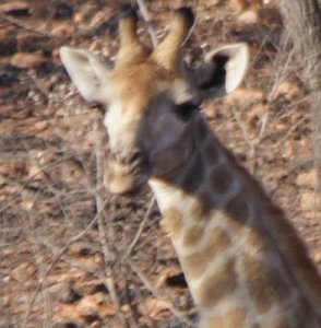

Jag var tidigt ute och varnade för att Canons nya 70-300 IS glugg hade problem då man fotar i porträttläge (vertikalt). Se min tråd från i december: http://www.fotosidan.se/forum/showthread.php?s=&threadid=51199&highlight=70300
Tyvärr blev jag klandrad för att inte kunna hantera en IS glugg. Nonsens!
Nu har fler och fler insett begränsningarna med den lösa tuben som sticker ut då man zommar i 200 - 300 mm.
Så här skriver tidningen Foto i nummer 4/2006: "Den optiska kvaliteten var nämligen inte alls vad vi rimligen kunde förvänta oss." "...vi rekviverade ytterligare ett objektiv för att undvika måndagsexemplar." "Till slut hade vi mätningar från tre exemplar och inget var speciellt bra." "Om objektivet vrids i vissa riktningar runt sin optiska axel kan skärpan bli avsevärt försämrad". "Objektivtuben vicker en del, vilket påverkar skärpan vid framför allt de längsta brännvidderna."
Jag har bytt mitt objektiv tre gånger (Canon har köpt tillbaka det). Mitt senaste exemplar trodde jag var felfritt tills jag testade ordentligt - även det hade samma fel. Nu har Canon köpt tillbaka även mitt fjärde exemplar. Jag kommer aldrig mer att röra en 70-300 IS...
exempel på bild tagen i vertikalläge i 300mm. Skärpan var spot on - jag tog sex bilder i denna serie, alla ser lika dåliga ut.

Det är nog inte IS-funtionen det är fel på.
Jag provkörde mitt på stativ utan IS påslagen och
suddigt blev det i vertikalläge i alla fall.

Peranders, är du säker på att stativet var stabilt? Det kanske körde förbi ett tunnelbanetåg eller en lastbil samtidigt som du testade. För det kan ju inte vara fel på objektivet, måste vara fel på fotografen.
(ironi)
