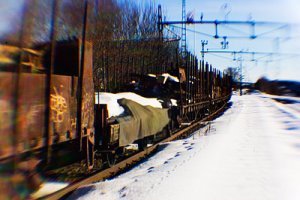

Jag kan inte låta bli, hihi! :-D En lins av äkta plast. Ingen bländare alls.

perstromgren skrev:
Touché! Men jag hade nog tänkt mig något mer high-tech...
Men där ser man hur enkelt det är att komma över gränsen för igenkännbart motiv!
Ja, det är intressant hur enkla saker det behövs för att få till en bild:)

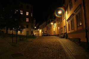

Ja. Som exempel kan jag ta två objektiv jag har - EF-S18-55 (kit) och EF17-40/4. Med 17-40/4 (utan filter) får man kämpa för att få en bild som förstörts av reflektioner. Man kan ha solen med i bild utan problem. Jag har också märkt stora skillnader vid nattfoto och hur ljuset kontrolleras bättre av 17-40/4 vid små bländare. Prisskillnaden är väl en 6-7000kr mellan objektiven.
Denna bild är tagen med Canons 18-55, dvs kit-gluggen till 20D/30D/350D/400D. Jag har inte lyckats återskapa regnbågshalon med några andra objektiv, men samtliga tre kit-gluggar som jag testat åstadkommer regnbågen.
Den halon är nog typisk för EF-S 18-55, inte heller fått den med andra glas.
