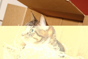

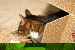

Fel på 400D eller minneskort?
- Trådstartare kmelin
Lars Johnsson
Det är ju bara att sätta in ett annat kort och se om det blir samma fel då !!!!
Jag tror det är slutaren som är sönder.

Så du Lars tror att när kameran visar info "skadade data" så har slutaren lagt av? På en nästan ny 400D? Glöm det. Det där handlar med stor sannolikhet om trunkerade data.

Vad det är vet jag givetvis inte. Och ingen annan här som inte sett grejorna heller. Allt blir ju gissningar.
Men en sak vet jag med säkerhet. Felet beror inte på att han hade annat kort än Sandisk. Så glöm det som du säger.

jo formaterat det, gör jag alltid. kört med två sandisk i nu. inga problem på 100 bilder.
Snackade med en kompis som kört tekq på en fuji systemkamera, minns inte modell. Fick samma problem under ett bröllop, plus att han fått det med andra kort när batterina varit nästan slut. Mina batterier var dock fulla.
Magnus: ska bli intressant att höra hur det gick, för när jag byter kortet vill jag ha ett märkeskort, med tanke på att dom tog 1000Kr för detta skitkort kan dom gott ge mig det. Vet.. dyrt men sambon åkte in på BB för tidigt så inget att välja på, blev "400D med minneskort" och så fick jag det här.
Lars Johnsson: Lite det jag mistänkte i början, såg ut som om ridån inte synkade med blixten, men allt tyder på minneskort denna gång som tur väl är, lättare att byta.
