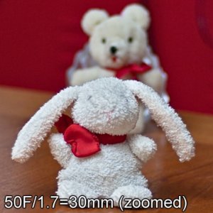

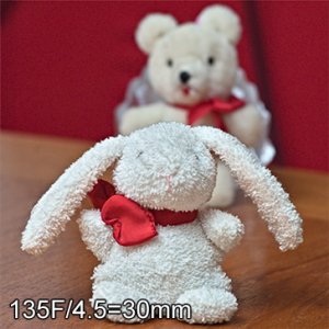

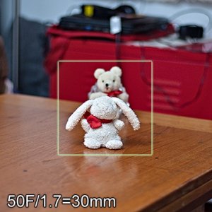

Bifogar exempelbilder tagna med D700 / planar 50/1.7 och sonnar 135/2.8 för att få lite mer "skillnad" i brännvidd på bilderna... Det du ser är centerutsnitt, ca 2000x2000 pixlar (så att du slipper se för mycket av mitt stökiga vardagsrum... :) ) - förminskat till webstorlek.
Samma förminskning för båda bilderna. Samma avstånd kamera-kanin-nalle i båda bilderna. Den sista (tredje) bilden är en förstoring från mitten av bild 1 (den gröna fyrkanten). Som du kan se är bakgrundsoskärpan identisk mellan 50/1.7 och 135/4.5! (Båda ger en bländaröppning på ~30mm) - men naturligtvis ger 50mm en "vidare" synvinkel än 135mm! Alltså förstoras oskärpan i bilden mer i bild 2 (med 135mm) mer än i bild 1 (med 50mm)...

Det var ett väldigt informativt inlägg Joakim! Jag brukar rent matematiskt och optiskt ha bra koll på allt kring detta med ljusstyrka, men jag har faktiskt aldrig tänk på det, på det sättet.
Det är lätt att krångla in sig i avbildningsskalor och sånt som brukar tas upp, men som du beskriver det är det betydligt mer lättöverskådligt.
-Den fysiska bländaröppningen ger skärpedjupet (vid ett visst avstånd till motivet).
-Brännvidden ger bildvinkeln (eller "beskärningen" om man så vill).
Tackar för en bra "ögonöppnare". Ibland är det enklare än vad det verkar!
