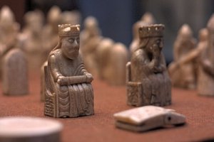

Ja, skärpedjupet är ett avstånd i motivet men vad som är skarpt avgörs i bilden vi betraktar. Därför är skärpedjupet annorlunda i ett förstorat utsnitt jämfört med i original bilden.
Här kommer ett exempel: Är kungens högra hand skarp?

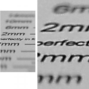

För att göra som jag blivit tillsagd så ska jag nu visa vad jag menar.
Nämen, det är ju fortfarande 2mm skärpedjup, trots att jag förstorat den ena bilden! Vad konstigt!!!! ....inte;-) Exakt samma sak gäller självklart om jag beskär bilden. Skärpedjupet är fortfarande precis 2mm.
    40.9 KB · Visningar: 167

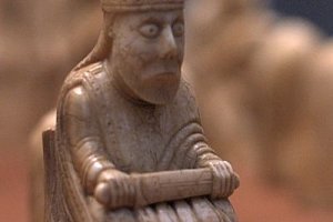

Och här har vi ett förstorat utsnitt: Är kungens högra hand skarp?
Observera att båda bilderna är lika stora när vi betraktar dem och att de har samma antal pixlar, dvs det är som om de är tagna med samma objektiv (och avstånd och bländare) men med olika stora sensorer.
    30.8 KB · Visningar: 163
Tack, äntligen! Jag har aldrig påstått något om vad som ser skarpt ut. Bara om skärpedjupet.
Edit: Vilken sur kung förresten:-D
Skärpedjupet är ju just det som vi upplever som skarpt, vilket varierar med förstoringen av den slutliga bilden. Skärpa har man bara i ett oändligt litet plan (som ofta är krökt iofs).
Edit: skärpedjupet kan därför variera beroende på VEM som tittar på bilden. Skärpedjup är tämligen godtyckligt, vilket du åxå hade förstått om du läst Bob Atkins artikel ordentligt.
