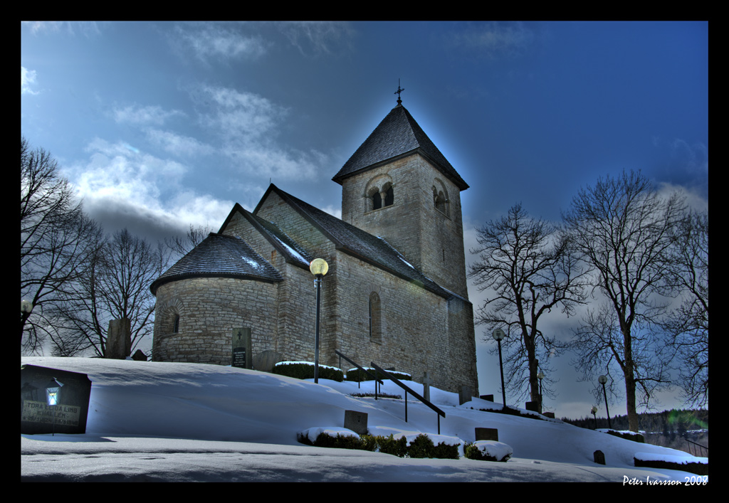

Jag hänger på frågan om detta med ghost. Jag fotade en kyrka i motljus häromdagen med Pentax 18-55 kit optik detta utan några filter. Dock med tillhörande motljusskydd. Situationen var väl iof extrem för jag dålde solen precis nedanför nocken.
Men jag har inte upplevt något liknande med min gamla G6 tex och den har inget mot ljusskydd. Jag har fått överstrålning med den någon gång men inte något som liknar detta. Mitt exempel kanske är lite överdrivet eftersom jag lagt ihop bilder i Photomatix. Har dock kollat på delbilderna och det är inte vackert där heller. Min fråga är är detta ett Pentaxproblem? Har någon erfarenhet från andra tillverkare?
http://obj.fotosidan.se/obj/photo/d9/d9b2d0970e75f04834294d2f57fe2399.jpg
Peter
Peter
Det där e inte överstrålning, överstrålning hade ljusat upp det mörka i torntaket.
Men vad det är vet jag inte, antagligen är himlen upplyst av solen pga lätt molnighet.
Han avser nog det grönaktiga ljusfenomenet nere i högerkanten.
(Ligger inte den kyrkan utan för Skövde? Var min första tanke. Och minsann, det gör den. Tänk, vad jag är kyrklig.)
Små gröna prickar i all ära men tar inte denna priset? Vitbalansen instäld på Mulet. Hela taket är ju grönt..

Det är riktigt han menar det gröna ljuset nere till höger samt de två "månghörningarna" en under taket på huvudskeppet och en på tornet.
Tja det är ett exempel på att det uppstår även med orignaloptik SMC osv. Att ljuset inte stämmer kan bero på HDR mixter.
Peter
Lyckades reproducera det med samma objektiv och kamera idag, 6 exponeringar i rad, i _kraftigt_ motljus dock.
