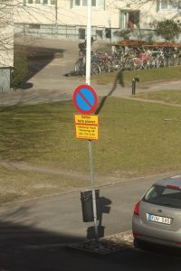

Problemet är nu att de foton jag tar nu bli väldigt dåliga och jag fattar inte varför. Mycket sämre än när jag hade D 3100.
Jag jämför nu t.ex. med en systemkamera som jag nyligen köpte till min son, en Canon 1300D. När jag tar bilder på samma objekt med båda kamerorna så blir bilderna från Canon mycket bättre, både när det gäller färger, skärpa samt när det gäller att plåta i dåligt ljus. Stor skillnad. Och det är ju en kamera i en mycket lägre prisklass.
Är det något fel på min Nikon eller objektiv? Eller vad handlar det om.
jag är ingen superexpert på något vis men om man tar vanliga foton med Programautomatik med båda kamerorna (Ej Raw) så borde ju Nikon vara mycket vassare....eller? Nu är det tvärtom...
Jag bifogar 2 exempel, jag har fler men man kan inte bifoga mer än 5 filer.

Börja med att fotografera av tex en sedel på ett sådant avstånd så att det går enkelt att se skärpan i tex ögat på personen. Använd AF-S, en punkt, och största öppning, du kan börja med största brännvidd det är enklast och med en sådan tid och ISO att du kan utesluta rörelseoskärpa. Så använder du AF tune i inställningen, 0, +5, +10, +15, -5 etc så tar du minst 5 bilder per grupp och lägger in en dummy bild i mellan varje serie så att du vet var du skiftar inställning. Så granskar du dessa bilder och väljer den grupp som ger bäst skärpa och ställer in den gruppen i Af tune.
Du kan också direkt jämföra en bild som du tar med liveview mot en du tar via sökaren, för den bild du tar i live view den har inget AF fokus fel. Men det är bra att gå igenom varje objektiv och optimera AF för varje
Man kan förstås fotografera sedlar och testa andra objektiv, men det kommer inte i sig att väsentligt ändra skillnaden i vitbalans, bildinställningar eller att bilden på soffan ser ut att ha skakningsoskärpa (tagen på 1/8s).
Tog några få sekunder med ett minimum av anstränging (och precision) och drog i bilden på skylten. Klart att det finns bättre objektiv, men jag tror inte att det är det upplevelsen beror på, särskilt som de från Canon-kameran knappast tyder på något optiskt underverk eller överdrivet träffsäker automatik.
Nikon Dx AF-S 18-140/3,5-5,6 G ED VR (antar att det är detta Nikon-objektiv som avses) är nog inte bättre än så där! Dessutom verkar det inte vara någon egentlig skillnad mellan bildexemplen. Testa kameran (D7200) med ett bättre objektiv, förslagsvis ett fast 50/1,8 eller 35/1,8 (kan köpas billigt begagnat).

Bilden med soffan är bara ett exempel. Jag har tagit en hel rad bilder och alla visar samma sak. Jag var ute i en park igår och testade bl.a. på blommor och där var definitivt ingen skakningsoskärpa så detta måste handla om något annat men jag vet inte vad?
Jag tror inte heller att det är objektivet det hänger på. Detta objektiv har ändå fått ganska bra omdömen i tester som jag kollade. Dessutom hade jag ju väldigt ordinära kitobjektiv till min D3100 och de gav betydligt bättre resultat än detta. Oavsett så borde det ju vara betydligt bättre än en nybörjar kamera med kitobjektiv från Canon.
Nej jag tror inte heller Canonkameran har något "optiskt mästerverk" men lik förbaskat så skiljer det väldigt mycket i både färger och skärpa. Nikonkameran ger helt "döda" färger.

Jag ser att bilden av soffan är skarpare med Canon-kameran än Nikon-kameran. Prova att fininställa autofokus. Det gör du i INSTÄLLNINGSMENY- AF- finjustering.
Jag har fininställt autofocus på alla mina objektiv. I princip använder jag aldrig AF-punkten i mitten, utan någon av de övriga. Därför är det AF-punkten strax ovanför mitten som jag använder när jag finiställer autofocus på objektiven.

Jag har lite svårt att se att Canon-bilden på stolpen skulle vara skarpare om man tittar på den översta skylten, snarare tvärtom. Ska man jämföra får man ska ned Nikon-bilden eller upp Canon-bilden, med tanke på att det skiljer lite i upplösning. Däremot är det mer uppenbara skillnader vad gäller annat än vad kameran fångat. Uppenbarligen så drar Canon mycket mer åt varm vitbalans, medan Nikon dragit åt andra hållet. "Rätt" är nog någonstans emellan. Tycker man att kameran alltid är för kall går det att förkjuta vitbalansen en bit med finjusteringen. Vissa modeller har mer än ett autoläge också, där valet kan påverka i en del situationer, men jag vet inte på rak arm hur det är med D7200.
Den andra bilden går det inte att dra mycket slutsatser av på grund av skillnaden i utsnitt, vilket kommer att påverka vad kameran gör, och vad som rimligen är skakoskärpa.

Jag har testat ganska många olika typer av bilder (det som jag skickade in är ju bara ett par exempel) och Canon ger betydligt bättre skärpa på alla bilder.
När det gäller färg så kan man självklart göra mycket i efterhand (och det brukar jag göra också till viss del) men om inte skärpan finns där så blir det ju dåliga bilder så då blir det ju svårt.
Kanske är det så att med en sån kamera som D7200 måste man jobba mer med bilderna i efterhand men en av anledningarna till att jag bytte från D3100 var ju att jag ville ha en kamera som ger bättre skärpa/bildkvalitet och det kan jag inte alls se än då länge tyvärr.

Nikonkudden ser ut som skakningsoskärpa. Skyltarna är ingen större skillnad förutom varm och kall ton.
